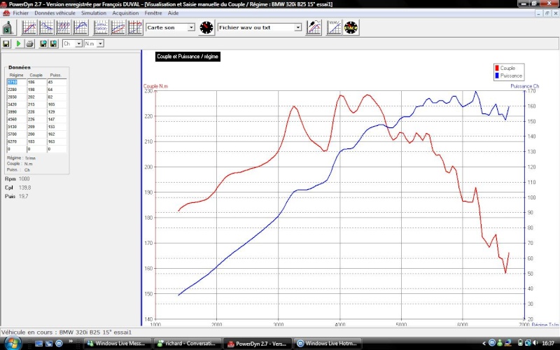

le poids : entierement d'accord! comme je le disait plus haut, 50kg en plus et t'es à coté de la plaqueMANUGT a écrit : Le poids exact du véhicule
La circonférence de roulement exacte des roues motrices
Les démultiplications exactes de la BV
La planéité de la route sur laquelle on fait l'essai
La température et la pression atmosphérique
La connectique de qualité pour la prise de son
Pas facile ! D'ailleurs sur ta prise de données, je pense qu'il y avait un faux plat descendant vers 2750 à 4250 tr/minmoyo a écrit : La planéité de la route sur laquelle on fait l'essai : c'est le plus dur pour moi, difficil de trouver une route plane, sans pente ni devers et sans bosse.
