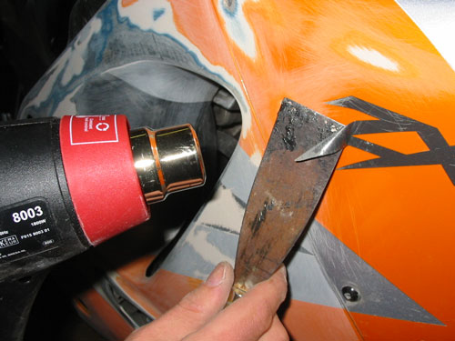

Bonsoir à tous,
Est ce que quelqu'un a une astuce pour enlever des autocollants sur une voiture sans avoir à refaire une complète ?
J'ai essayé à l'ongle mais il ne vient pas et la colle reste sur la carrosserie.
Merci,
Image Image

passe rapidement sur ton autocollant avec la flamme d'un briquet
puis une fois enlevé fini de net la colle avec du dilluant peinture imbiber sur un chiffon
deja fait ca marche bien
Acétone et polish
le premier sans frotter.
un ptit coup de seche cheveux pour ramolir l'autocollant avant de l'enlever :wink:
205 BZH 35 a écrit :un ptit coup de seche cheveux pour ramolir l'autocollant avant de l'enlever :wink:
+1 et ensuite un coup de white rapidos :mrgreen:
Et une bière mais çà c'est pas indispensable :lol:

FTR a écrit :Acétone et polish
vernis qui s'abimera c'est garanti j'ai eu le tour. L'idéal est de le chaufer avec un séche cheuveux et d'utiliser un produit détachant résine, colle... moi j'utilise le gs27 détachant résine, goudron... c'est super efficace et ça n'abime pas du tout la peinture. T'as même pas besoin de passer un polish par la suite.
POur ce qui est du diluant peinture j'ai un doute aussi car comme son nom l'indique il dilue la peinture donc ça devrait t'abimer la peinture

le seche cheveux je sui mega pour rien ne ma resister avec cet outils! :mrgreen:
+1 pour la biere!
205 GTI 1.6 AM89
decapeur thermique :!: :wink:

Merci à tous. Je vais y aller soft, je n'ai pas envie d'abimer la peinture.
C'est pour enlever ça : Surtout celui de droite, à gauche il est inscrit "Peugeot Sport". Je verrais si je l'enlève aussi.
Je vous tiendrais au courant mais ce ne sera pas fait tout de suite, il faut que je trouve un décapeur ou un seche cheveux et que je mène la voiture jusqu'à une prise électrique :? Mais bon c'est une des dernières choses qui fait tache sur la voiture mantenant.
Image Image
