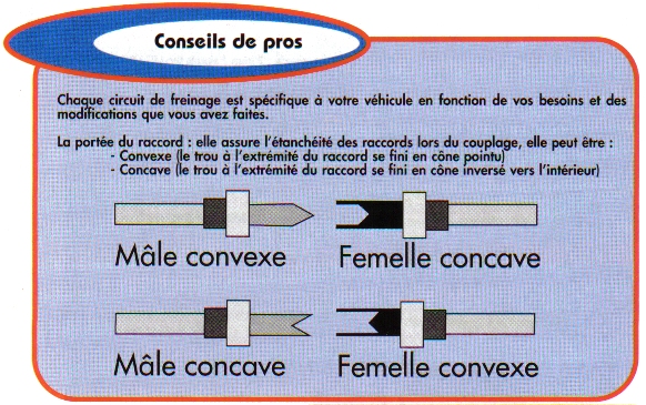

C'est du 10/100.
Par contre, il faut que tu valides si tes raccords sont concaves ou convexes (sauf si tu montes ton circuit en raccord banjo, là tu t'en fous :mrgreen: ).
Le diamètre le plus adapté, c'est généralement le DASH3 pour un circuit d'origine (3mm de diam). Concernant le limiteur, celui d'origine va très bien sauf si tu veux pouvoir régler directement de la place conducteur (là, un réglable à molette est plus pratique :wink: )

comment voit on si il sont en convexe ou concave?

cedric-vts a écrit :comment voit on si il sont en convexe ou concave?
Merci le catalogue GT2i :wink:

ok d'autre faut que je demonte une durite sur le tambour pour que je regarde si la partie qui rentre dans le tambour est convexe ou concave :hein:
yvonbien
Message par yvonbien »
cedric-vts a écrit :ok d'autre faut que je demonte une durite sur le tambour pour que je regarde si la partie qui rentre dans le tambour est convexe ou concave :hein:
WI, mais je pense que richard peut te répondre, car il a plein de pièces d'avance ...
Pour moi sur la 205 GTi, la partie mal est toujours convexe
