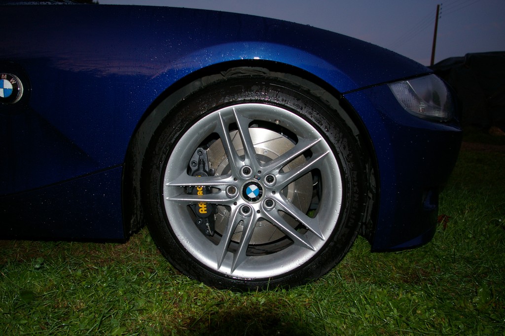

j'ai roulé entre 500 et 1000 kms avant de faire ma 1ére sortie circuit avec, en utilisation routière c'était nickel, pas un bruit rien du tout et le freinage était bon
le 17 oct je suis allé à Fay, en milieu d'aprés midi des vibrations ont commencé a apparaitre, le soir c'était devenu à un point assez grave, a noter qu'en dessous 50 km/h le freinage est normal
donc me suis renseigné j'ai montré la caisse à mon garagiste et lui pense que ce sont les disques qui sont voilés
mon père et moi (je suis pas vraiment mécano
est ce qu'un disque qui parait non voilé peut être abimé? ces vibrations pourraient venir de quoi d'autre?
merci de votre aide par avance, c'est un problême qui commence sérieusement a me gonfler et qui risque de me faire annuler la sortie du 11 (bon ça fera le bonheur de quelqu'un
