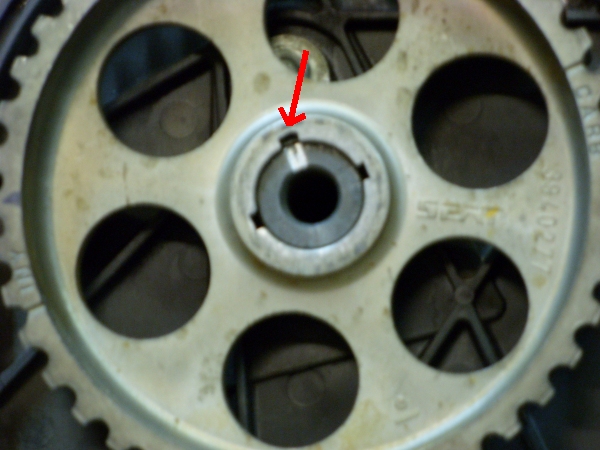

J'avance petit à petit, je suis en train de faire mon réglage d'arbre à came (disque, comparateur, calculette et une bonne dose de concentration)
Le bilan : le rabotage du bloc moteur de 1.5mm ma donné un décalage de mon AàC de 2°
Diagramme d'origine 1200 et 1500 carbu : AoA=38°; RfA=90°; AoE=82°; RfE=46°
Diagramme d'origine 1500 injection : AoA=34°; RfA=94°; AoE=78°; RfE=50°
Diagramme après rectif bloc de 1.5mm : AoA=40°; RfA=88°; AoE=84°; RfE=44°
Sensiblement, il faudrait que je me situe entre l'origine carbu et l'origine injection --> AoA=36° environ
Il faut donc que je décale mon AàC de 2° mini à 4° maxi
La poulie est claveté, il faut donc que je fabrique une nouvelle rainure de clavette dans la poulie

Nouvelle rainure de clavette :

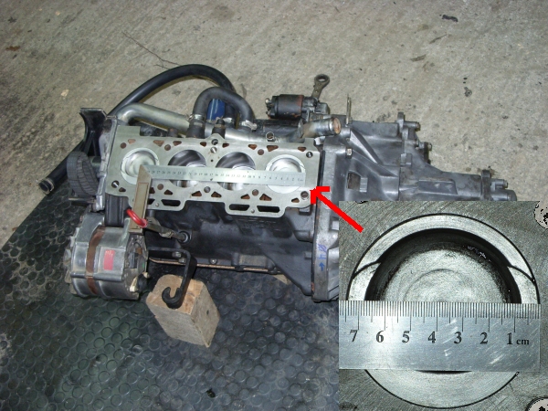

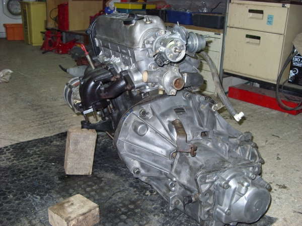

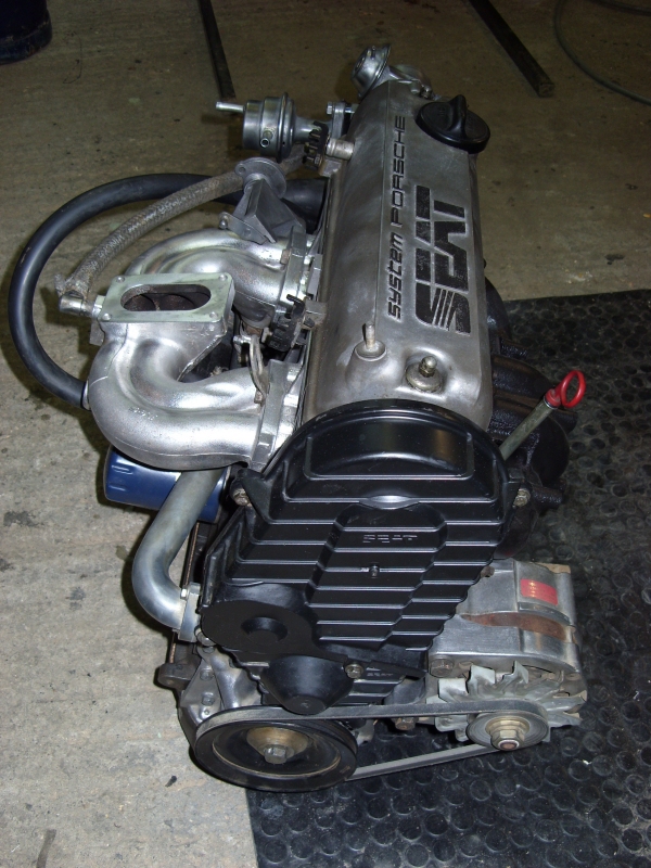

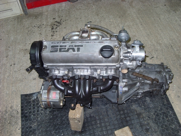

Voili, voila, le moteur et la boite sont assemblés, y a plus qu'a les pouyer dans la caisse et à moi le grisement de l'accélération ... enfin je l'espère

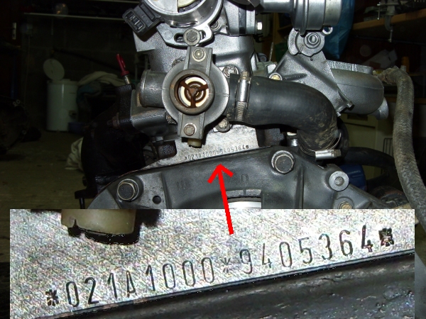

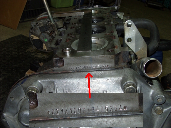

Bien que cela ne retirera pas les suspicion à mon égare (je commence à avoir l'habitude), voici quelques photos avec le diamètre du piston et le numéro moteur.
