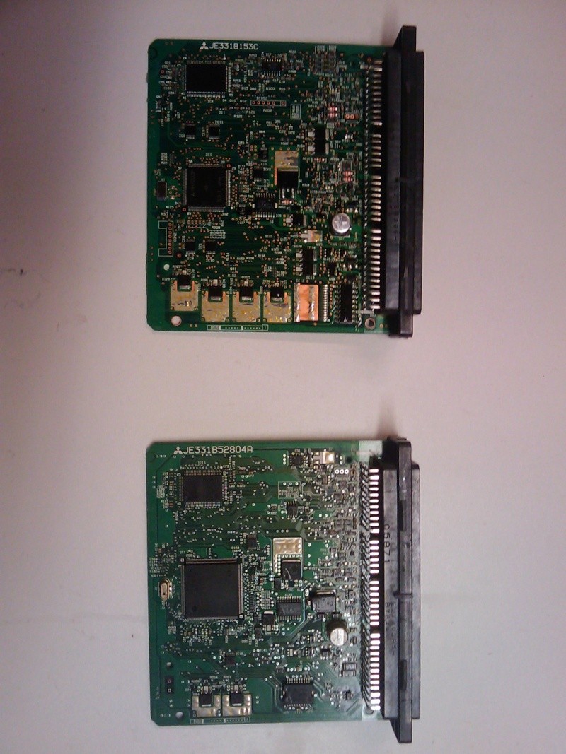

C'est quoi les différences entre tes 2 ECU ? :hein:

L'ecu d'evo VII est plus performant:
il gere le sprinklage d'echangeur, la temperature d'essence, l'egr
et le bang, commande de ventilateur de radia variable... ecu surtout plus rapide et la rom peut etre flashee.
Une rom developpee par des furieux permet des fonctions plus evoluees: switch entre 2 cartos ( sp98/e85), changement de rapport sans lacher l'accelerateur, launch control, gestion de la pression de turbo ...
