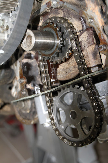

-changement de l'entrainement de la pompe à huile en vue de monter un radia d'huile.
J'ai un problème de pression à chaud sur le ralenti. La solution est donc de modifier le pignon sur le vilo. Le truc c'est qu'il faut démonter les radias, le carter, la pompe à huile, la distri...
ça c'est fait dans l'après midi. Hormis le sable du puits d'enfer qui m'a bien emmerdé (j'aurais du nettoyer le bloc avant ça m'apprendra), tout semble ok. J'ai du remonter la cale en L de la pompe à huile du mi16 sinon la chaine avait trop de jeu.

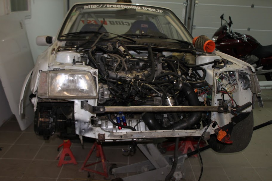

La face avant actuelle : Positionnement vertical du radia avec sortie coté radia de refroidissement. Passage des durites juste sous le longeron.

la nouvelle couronne en place, et l'autre devant pour se faire un aperçu de la différence

En fait je me posait la question si c'était les mêmes dimensions car je pense que je vais avoir un soucis pour le caser avec l'échangeur.
Tu as été obligé de découpé la caisse à ce que je vois
