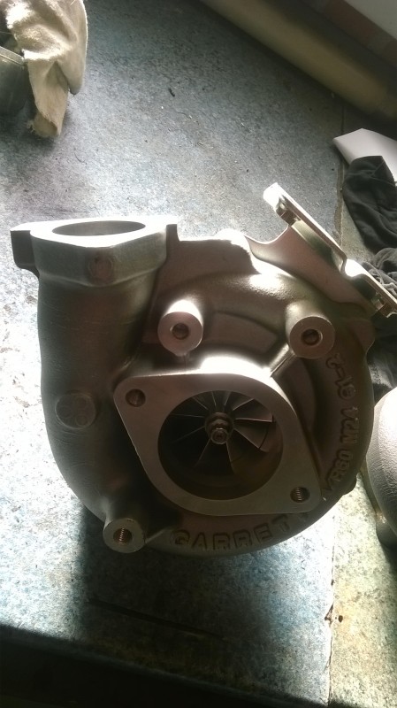

En pj, le turbo et sa descente

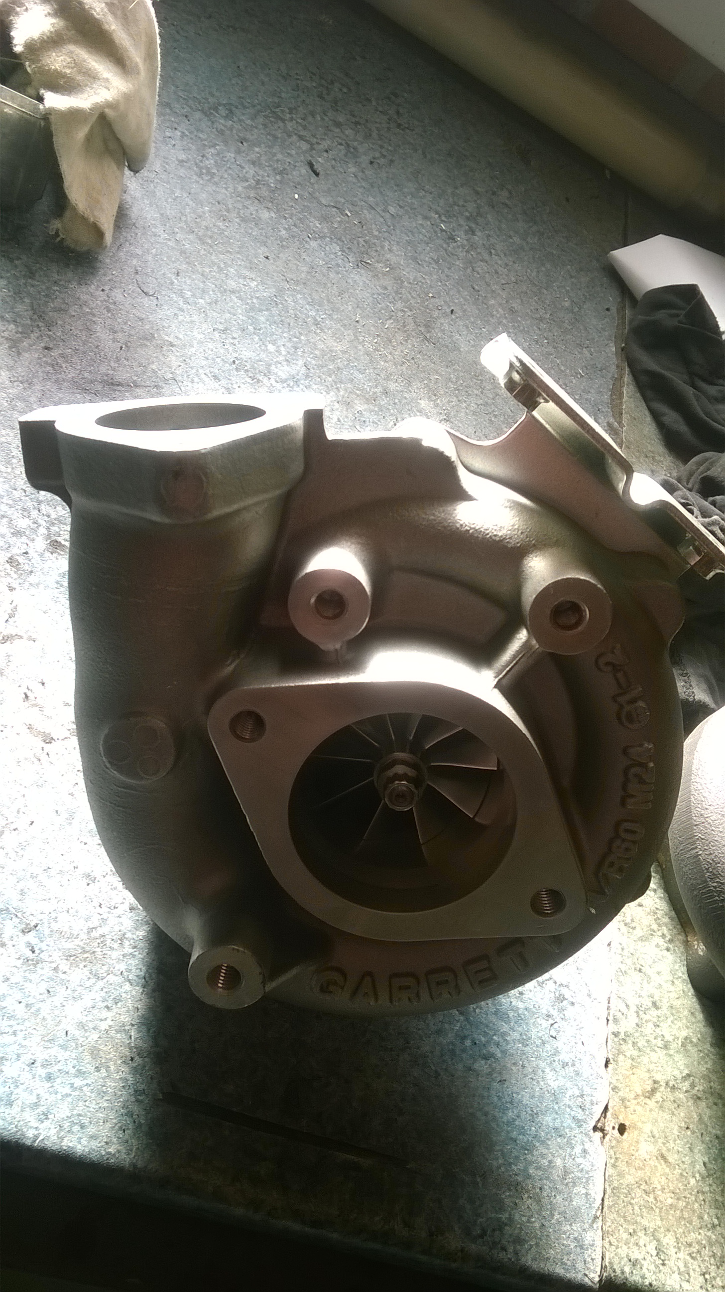

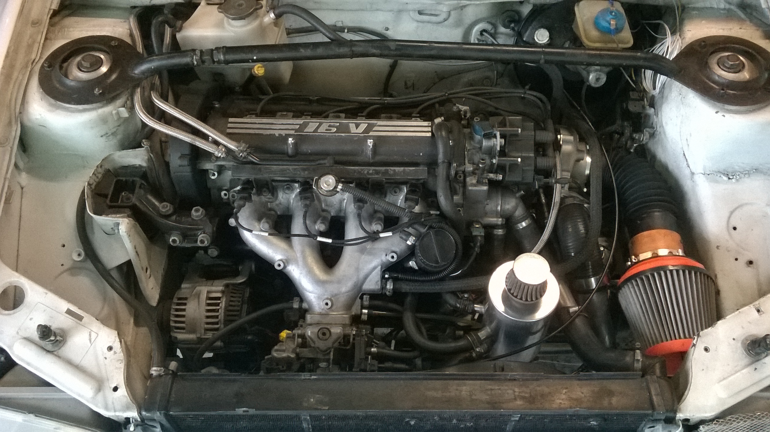

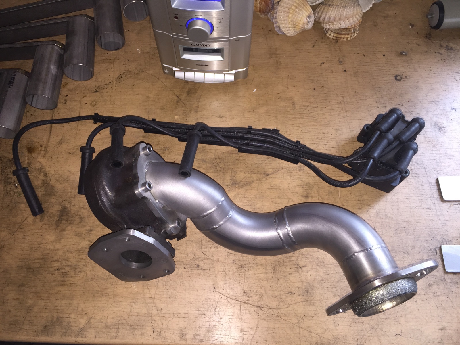

Semaine mouvementée pour la "Coulure Line"
Finalisation du passage du faisceau, et pose définitive de la nouvelle gestion E-Race
Gros boulot sur l'échappement car il a fallu adapter la descente à la tringlerie de boite
Changement des injecteurs, des arbres à cames, poulies réglables...
Mardi, c'est passage au banc pour réglage chez Le Ny Compétition.
Déjà les premières constatations :
La gestion est super simple : j'ai divisé par 4 le nombres de capteurs et par 10 la taille du faisceau.
Circuit de refroidissement simplifié, plus de moteur de refroidissement, de canister, de réchauffeur de papillon, de géométrie variable, de capteur d'aac...
A suivre

C'est sûr que ça n'a rien à voir avec avant, on y voit nettement plus clair et c'est plus propre 8)

Si tu n'as plus de capteur de phasage aac tu va devoir refaire la cible vilo?FTR a écrit :Semaine mouvementée pour la "Coulure Line"

Il y en a une d'origine (qui servait aussi).Y'avait de la redondance partout, mais ça foutait le moteur en sécurité sans arrêt et avec un diag complexe.
