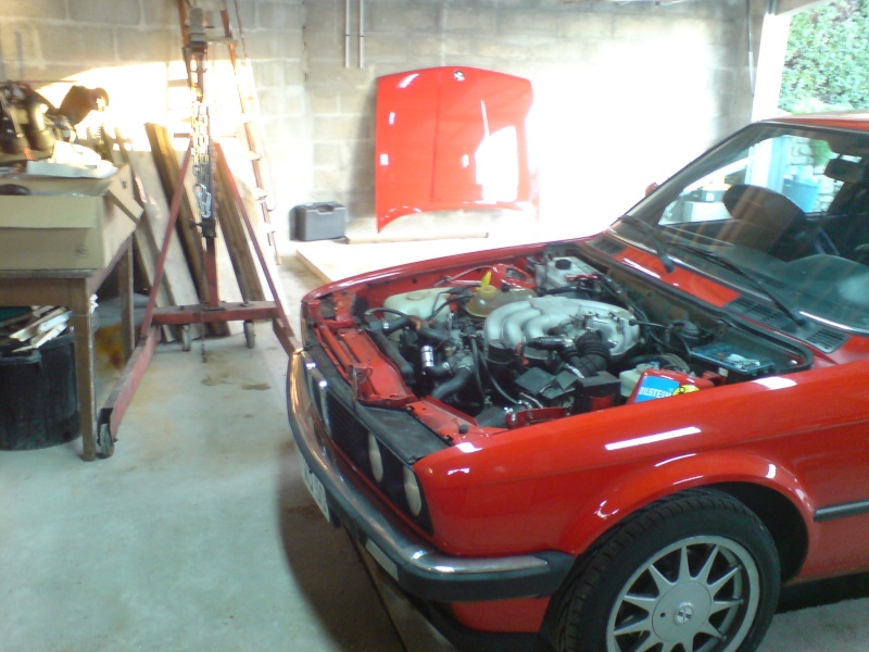

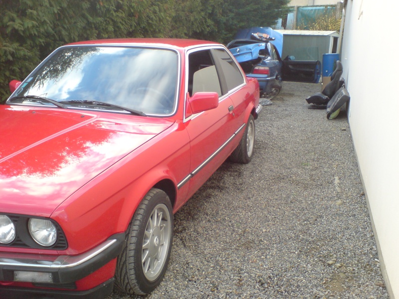

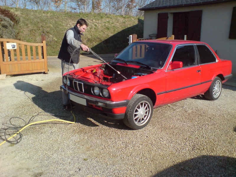

Bon, depuis le temps il y a eut quelques modifs:
Jantes Hartge et rétros d'origine repeints!
la voici maintenant:
Avos avis!

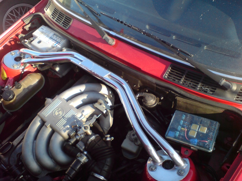

Hier, j'ai monté une barre stabilisatrice M-technic
diamètre 14.5mm
Avant j'en avait pas à l'arrière et à l'avant j'ai celle d'origine, elle prennait grave du rouli!
Maintenant c'est beaucoup mieux!
Alors maintenant j'attend ma barre stab avant de cabriolet (plus grosse que la M-technic)
ça risque d'etre fun!

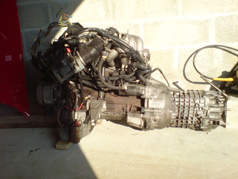

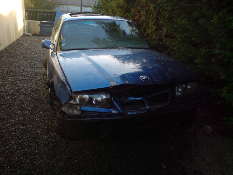

Pour faire bref, ça fait un moment que je suis motivé pas un vrai swap (je compte pas mon passage du M20B20 au M20B25 qui relève plus de l'échange standard!), et c'est le S50 qui me faisait envie!

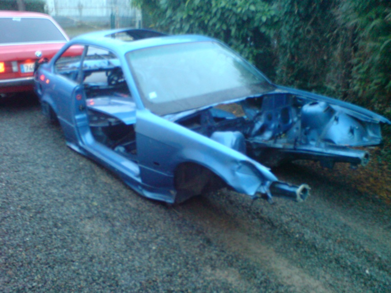

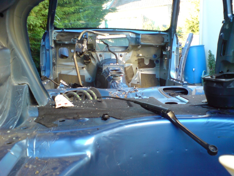

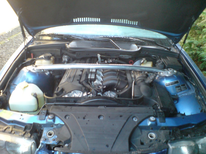

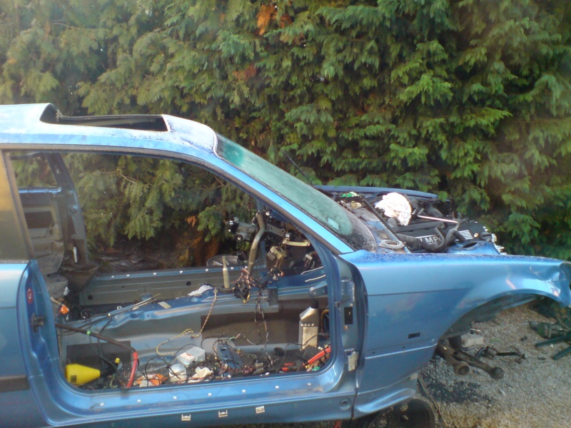

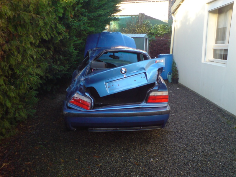

Je scrutai les annonces et j'ai réussi a trouver mon bonheur, un M3 E36 accidenté (et oui, le malheur des uns fait le bonheur des autres!)
c'est donc un 3L2 de 96
Après plusieurs week ends et parties de nuit de démontage dans des condition pas spécialement des plus agréables, mais bon c'est ça l'hiver
et hop l'épave à la ferraille!
Après, un peu d'amusement
pour garder que ça!

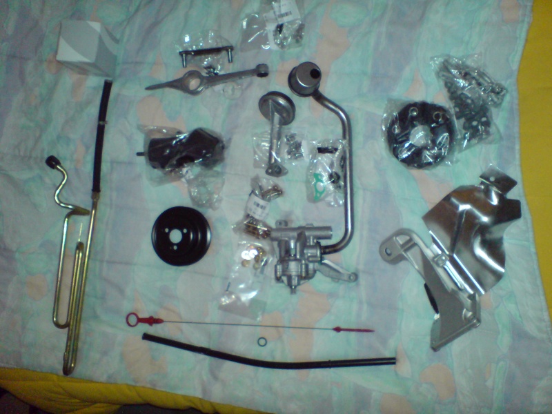

quelques pièces neuves
les petits "silentblocs" qui vont bien

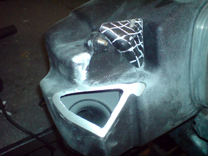

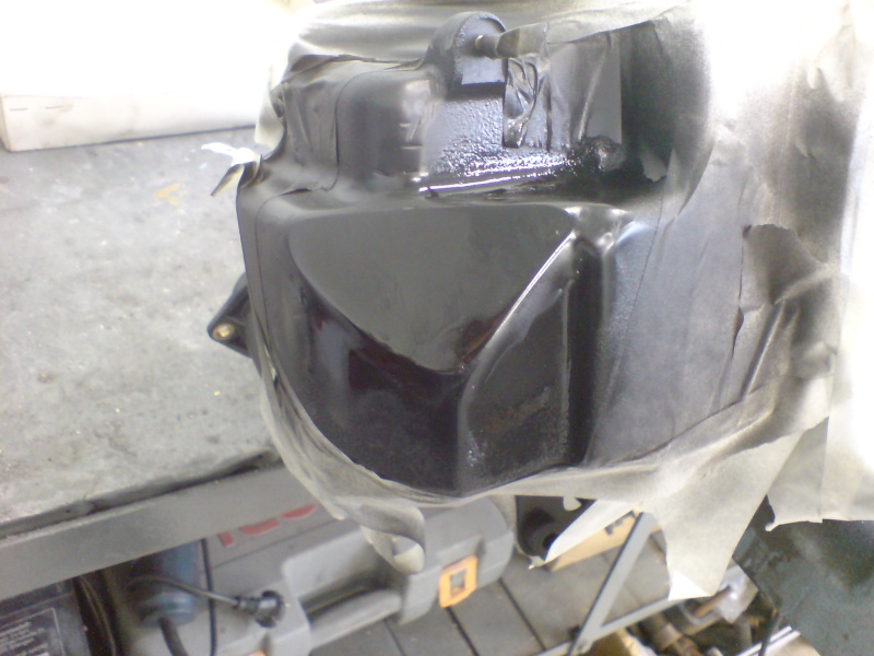

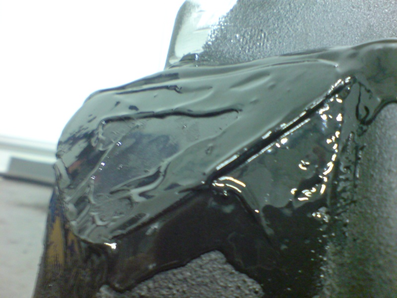

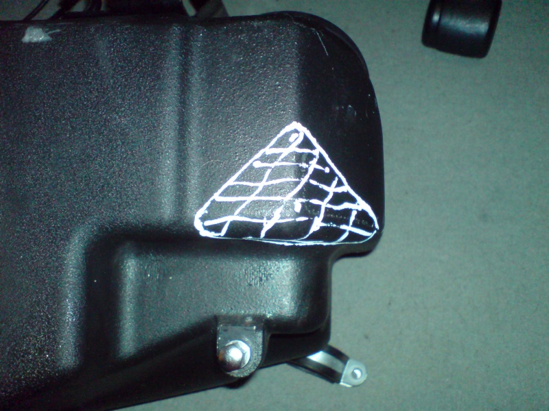

Modification de la boite à air
ça devrait tenir, c'est de la colle bi-composant utilisé pour coller les ailes d'avions!
après ponçage et peinture noir mat

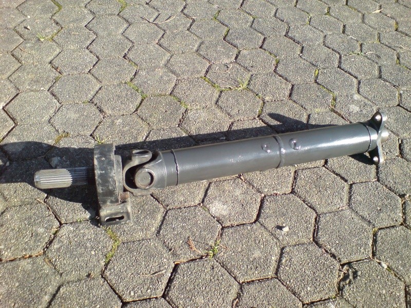

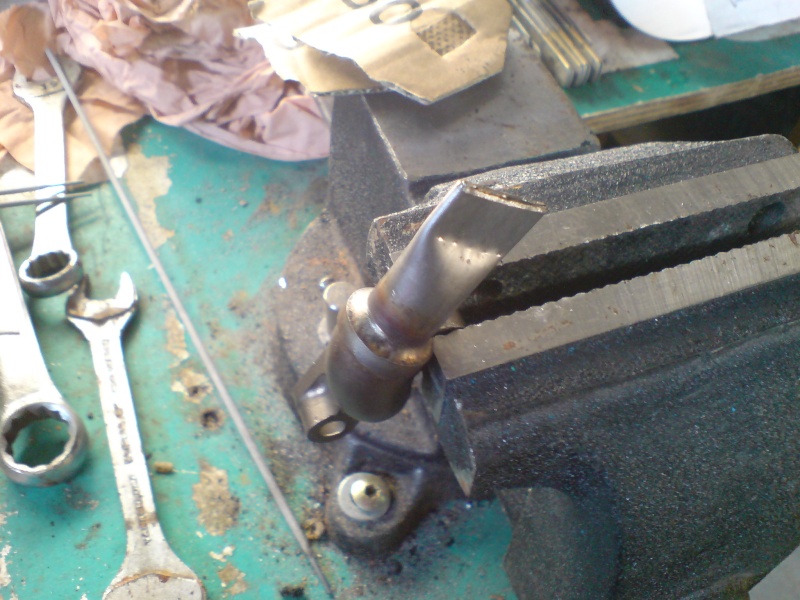

arbre de transmission raccourci

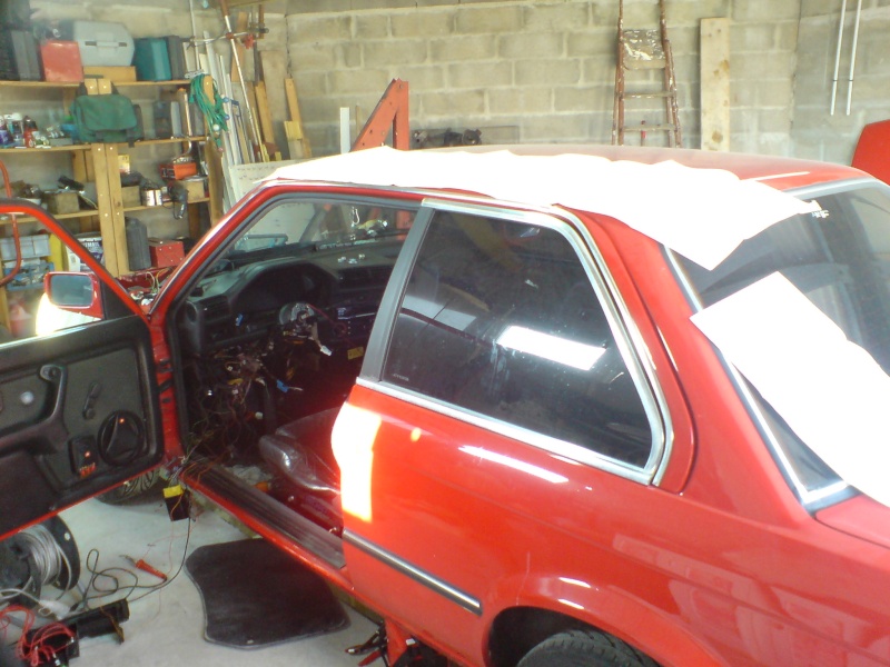

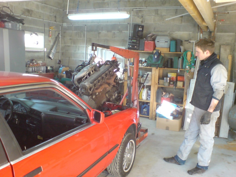

Les choses sérieuses commencent samedi dernier, 8h avec l'aide de Matt318is d'ailleur c'est chez lui qu'on a fait le swapp, merci a lui et ses parents pour l'hébergement et le pret du garage!

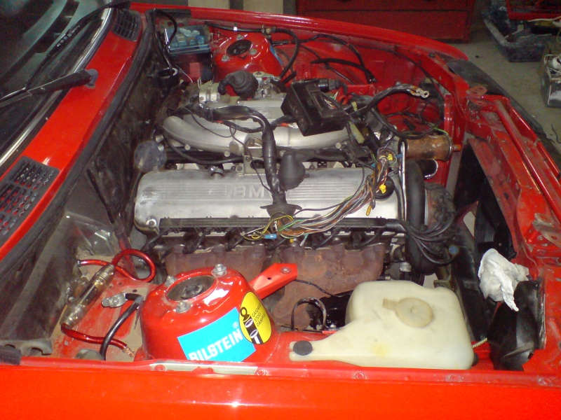

Le M20B25 encore à sa place
après pas loin de 20 000kms de bon et loyaux services, au rebu!

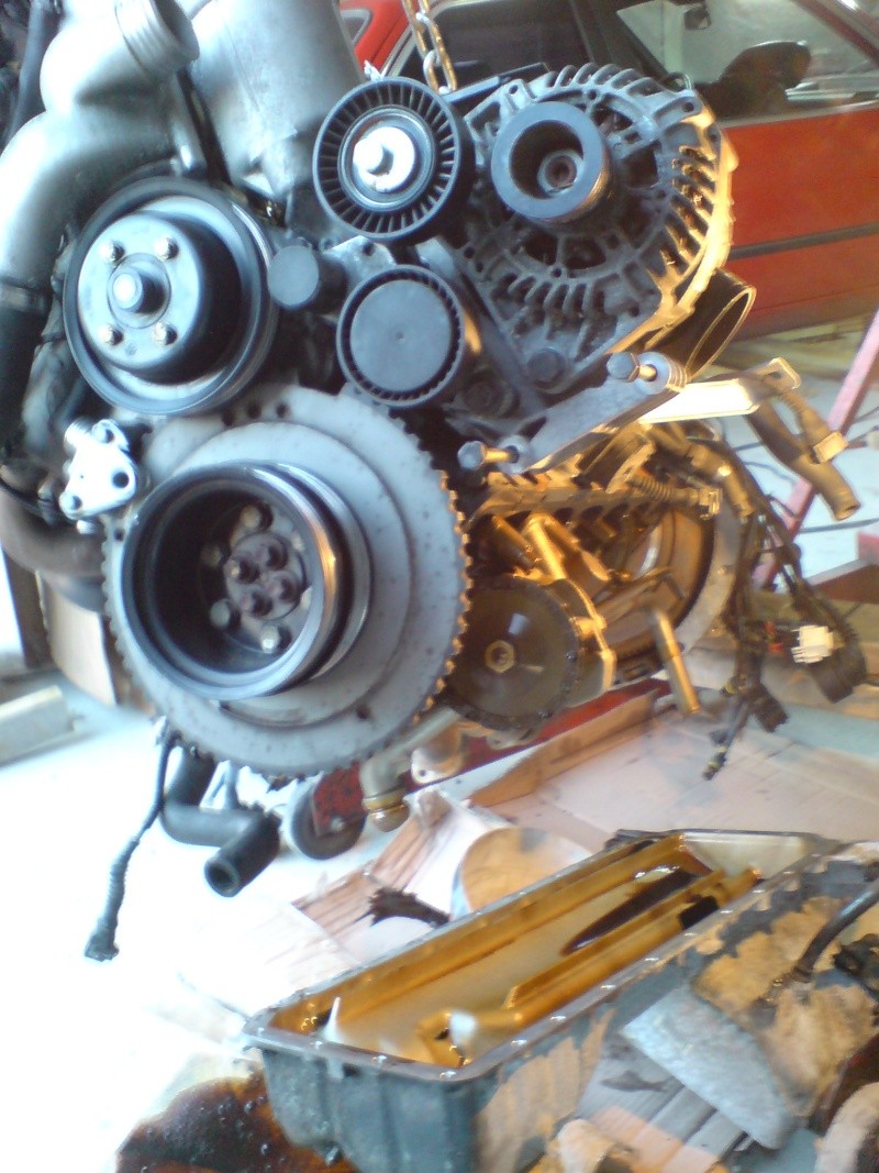

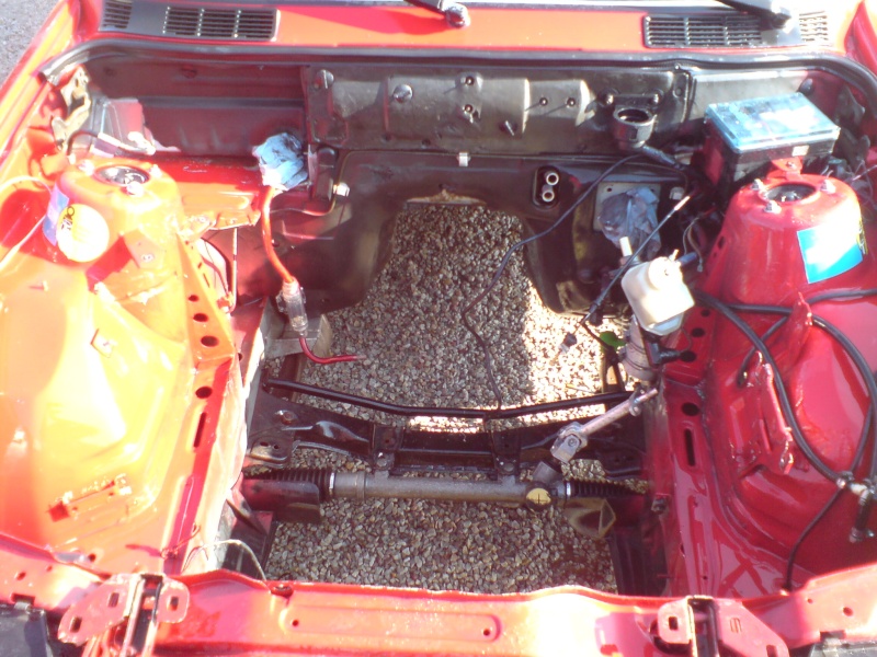

petit nettoyage du compartiment moteur

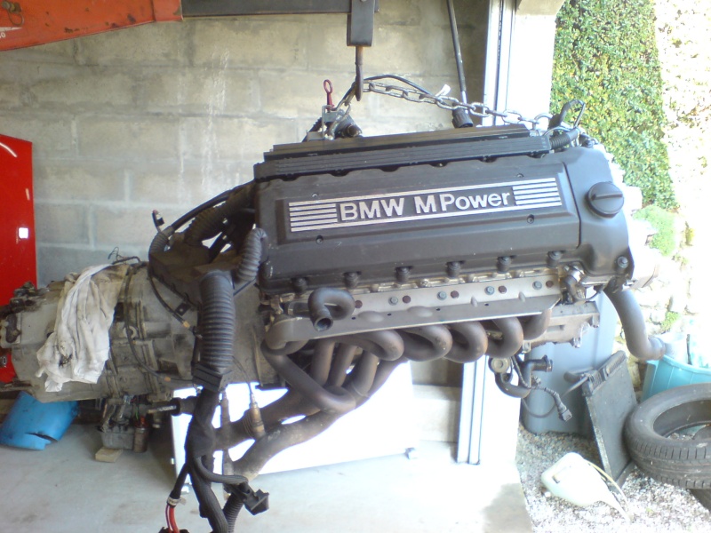

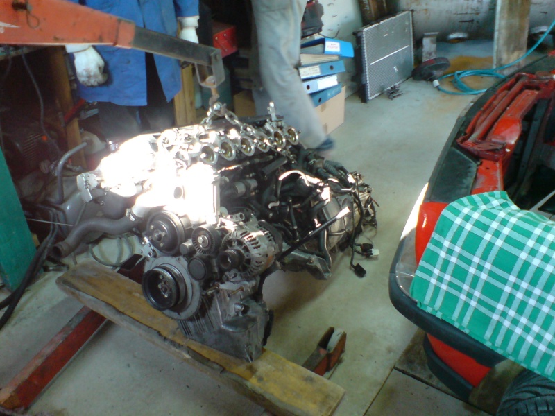

le successeur

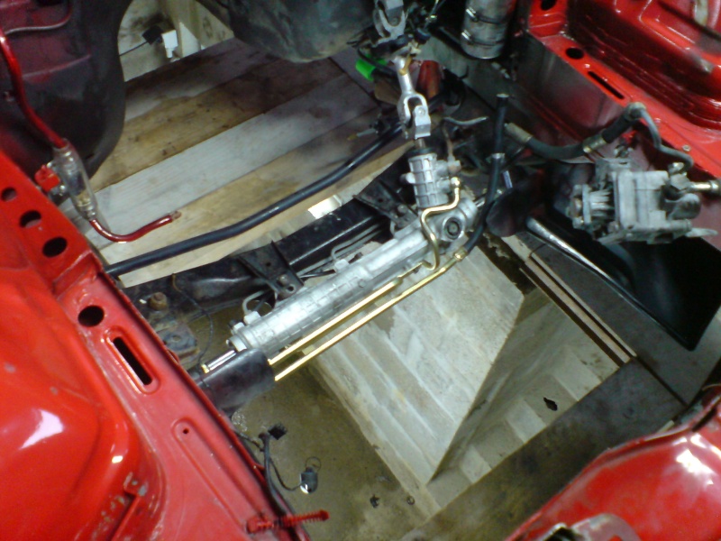

nettoyage, remplacement de la pompe a huile pour une de 3L avec crépine et carter de E34 M50

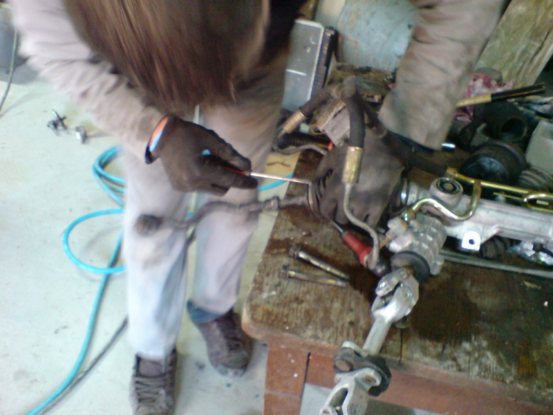

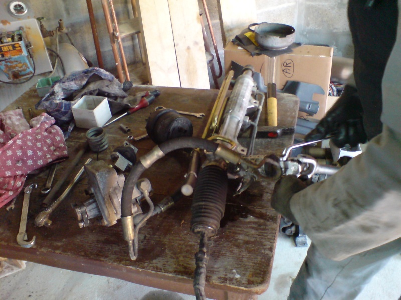

remplacement de la crémaillère d'origine par celle du E36, j'ai eu des doutes, car dans l'accident le train avant a été bien touché un une biellette de direction arrachée, mais il y a juste eut le refroidisseur a remplacer car il était percé (60€ remisé :s )

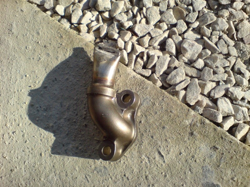

modification du tuyau d'insuflation d'air

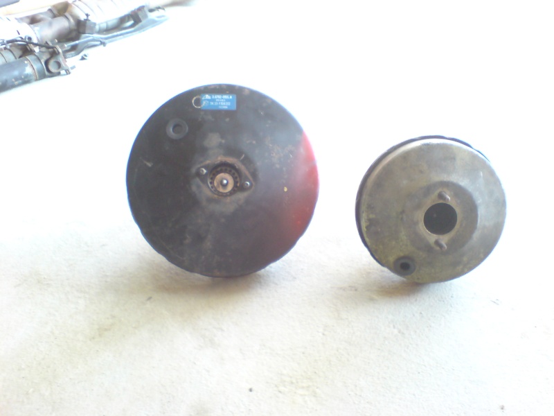

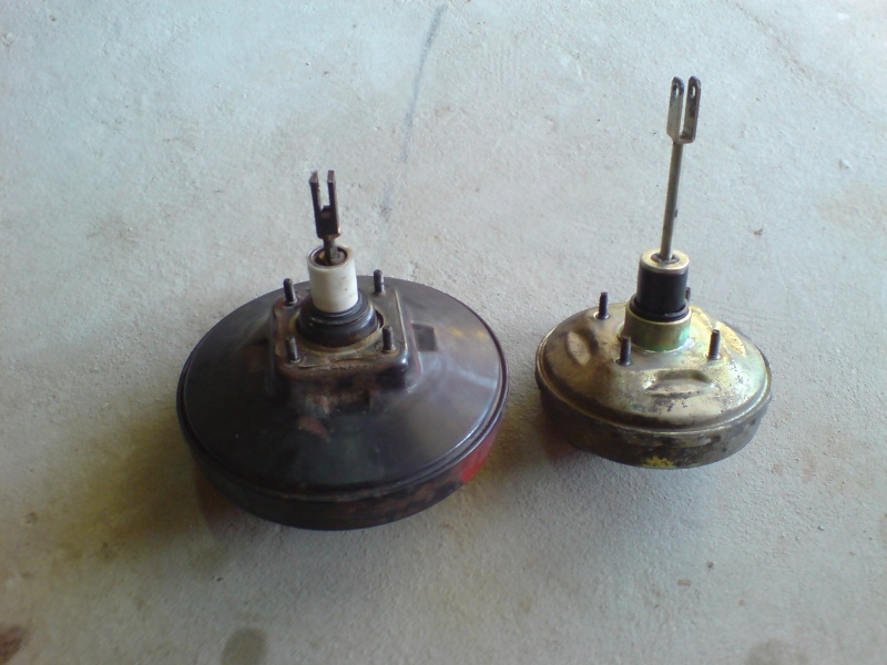

mastervac de polo

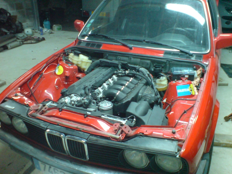

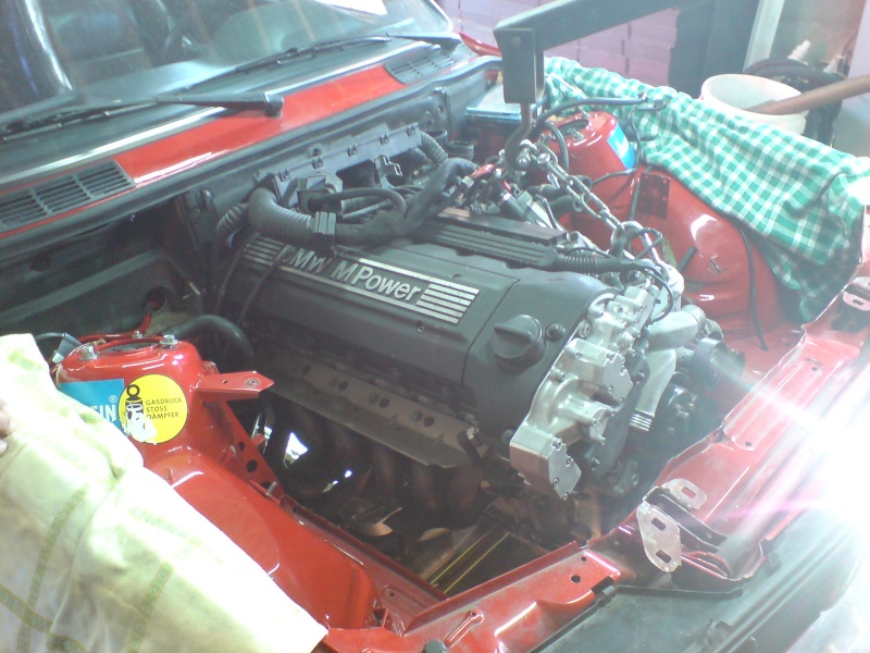

une fois tout préparé, on aproche la bête
après une lutte acharnée a 3, on a quand même réussi à le mettre en place, saleté de collecteur!
pose a blanc pour voir si tout passe, il lui va a ravir ce moteur :D ça fait plaisir avant d'aller se coucher!

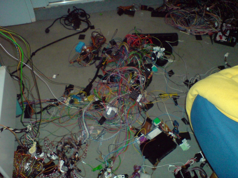

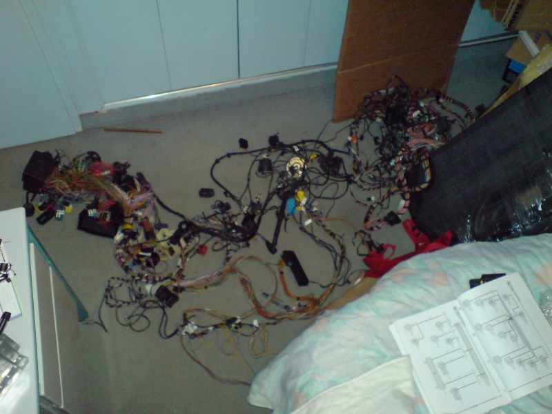

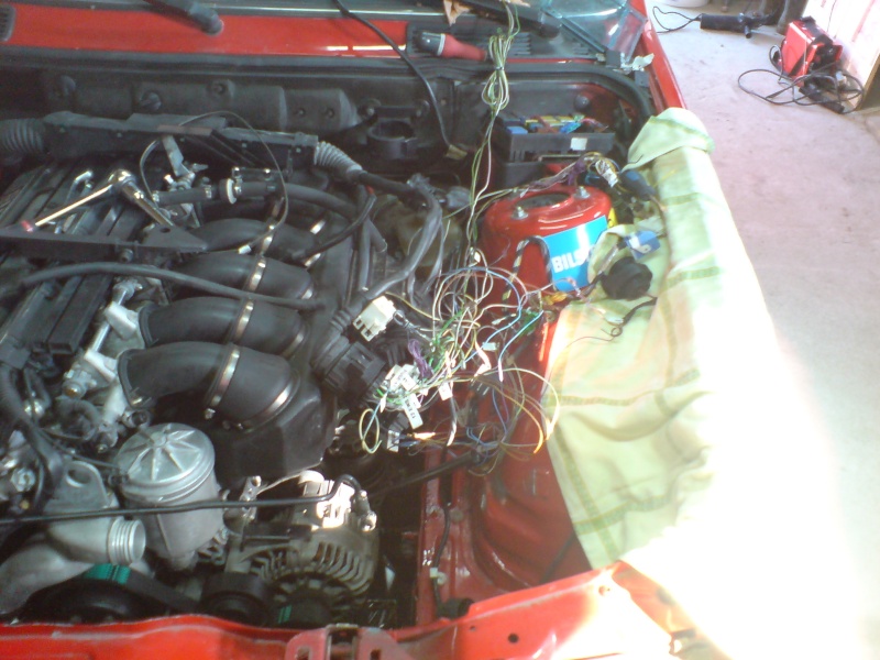

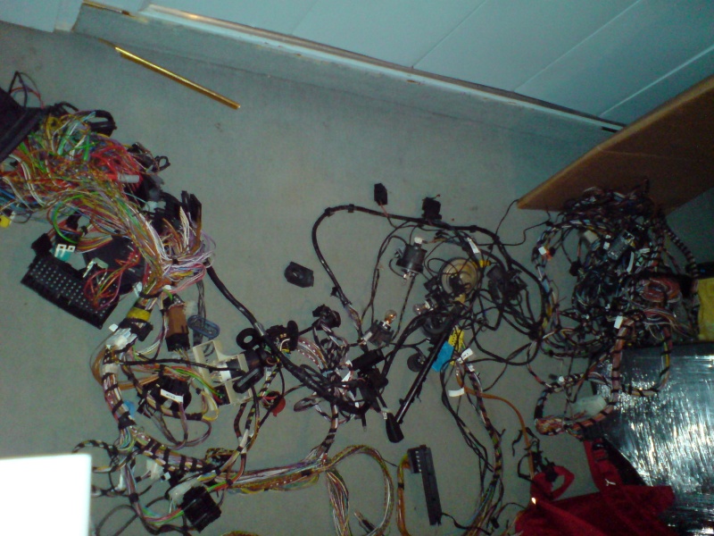

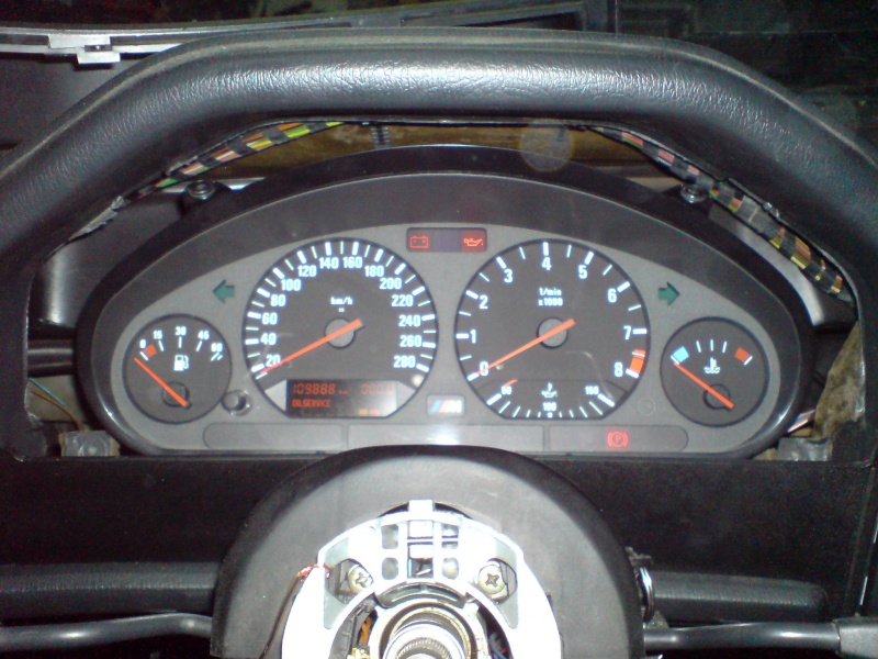

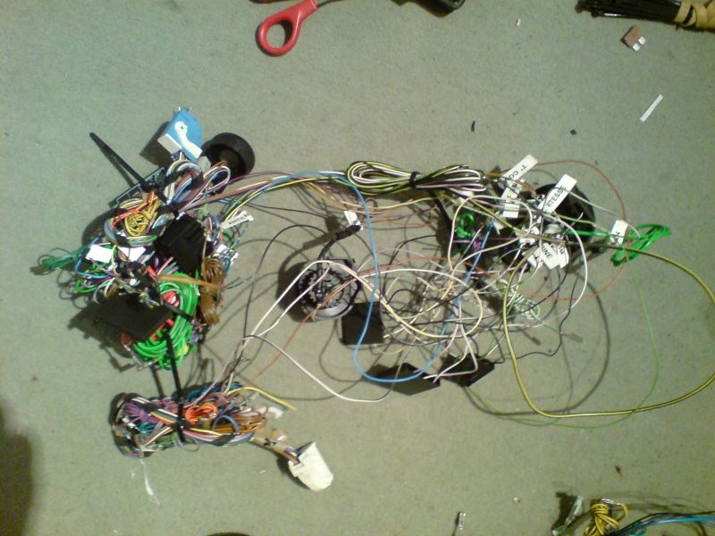

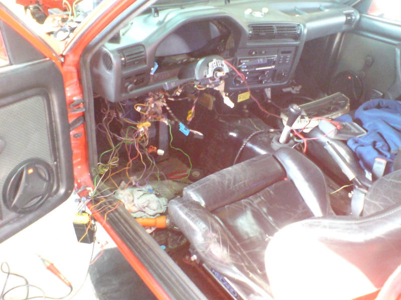

adaptation du morceau de faisceau du M3 sur l'E30

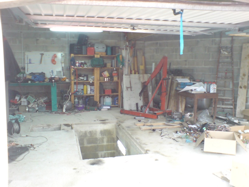

et pour finir voici le garage après, le swap, il m'a fallut une après midi de rangemement !!!
