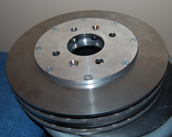

ce sont des bols alus usinés sur mesure avec piste 283x26mm. 4,94Kg bol+piste+visserie (contre 7Kg pour l'équivalent PSA)

Re: Kapik | 205 GTI F2000/13 | Vallet (44)
Top 8)
fini les disques voilés, c'est le top
