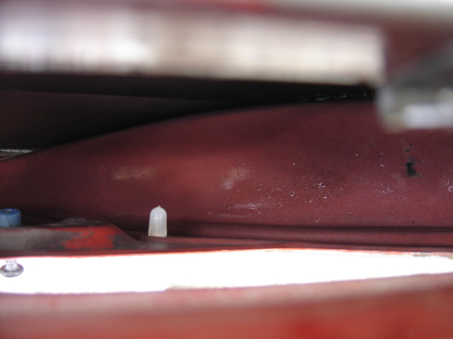

Sinon j'ai démonté aussi les intérieurs de portes. Seule la porte avant gauche commence à être piquée de l'intérieur.

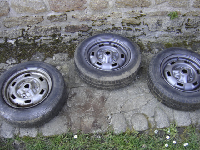

Donc j'ai poncé 3 jantes, mis du rustol (anti-rouille) et une couche de peinture HT.

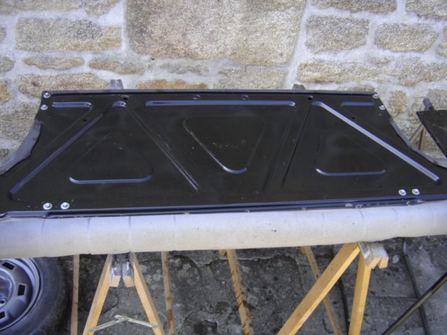

J'ai enlevé la moquette de la plage arrière et traité par de l'antirouille
Pareil pour le dossier de la banquette

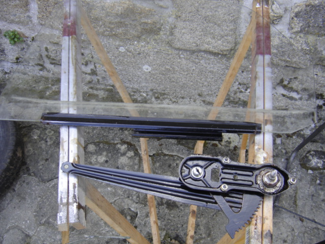

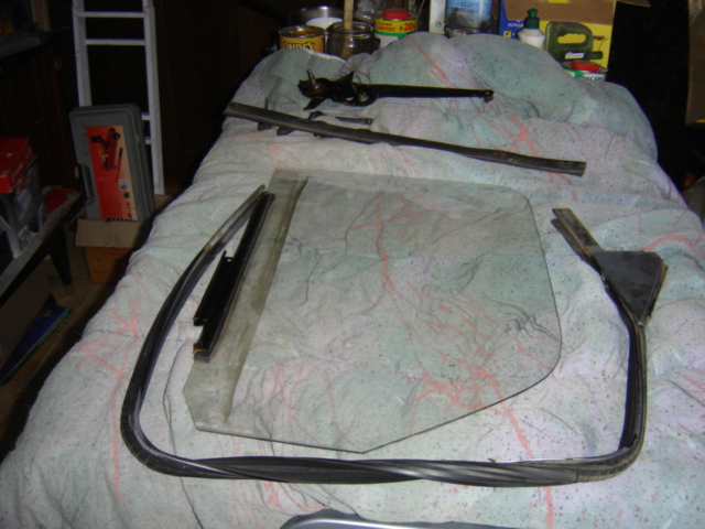

J'ai ensuite démonté la porte arrière droite (vitre, joints etc ...) pour la traiter complétement.
J'ai mis du rustol sur la réglette de vitre, le mécanisme de lève-vitre.
J'ai ensuite passé de l'antirouille partout dans l'intérieur de porte.

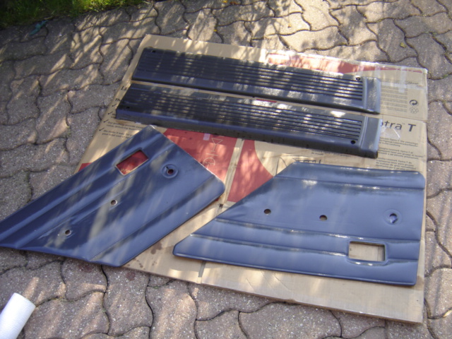

Sinon aujourd'hui j'ai traité au Polytrol, les baguettes de porte et les intérieurs de porte en vinil.
