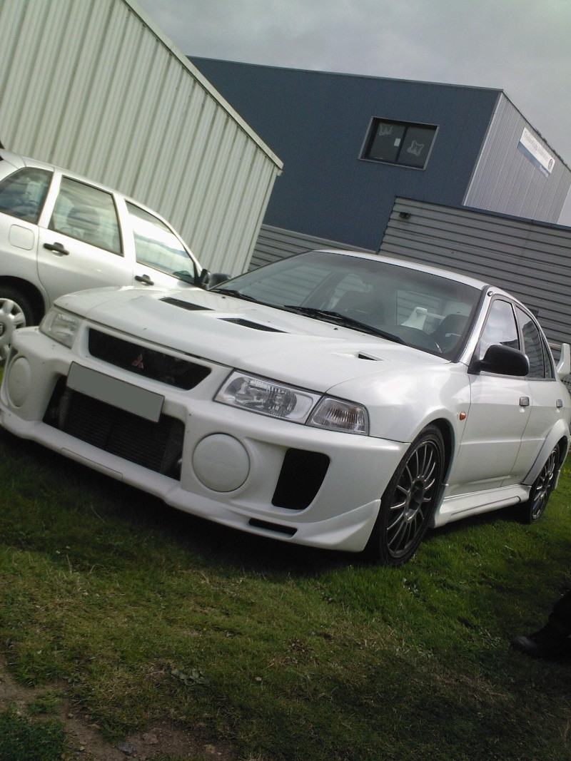

Photos recentes:
Modifié en dernier par ningen le 08 sept. 2008 20:40, modifié 1 fois.
Messages : 14237
Elle est énorme la gueule de ta caisse. Même à l'arrêt elle est verbalisable pour excès de vitesse :mrgreen:.
FTR a écrit :Elle est énorme la gueule de ta caisse. Même à l'arrêt elle est verbalisable pour excès de vitesse :mrgreen:.
Pas mieux :top:
Merci pour les photos :wink:

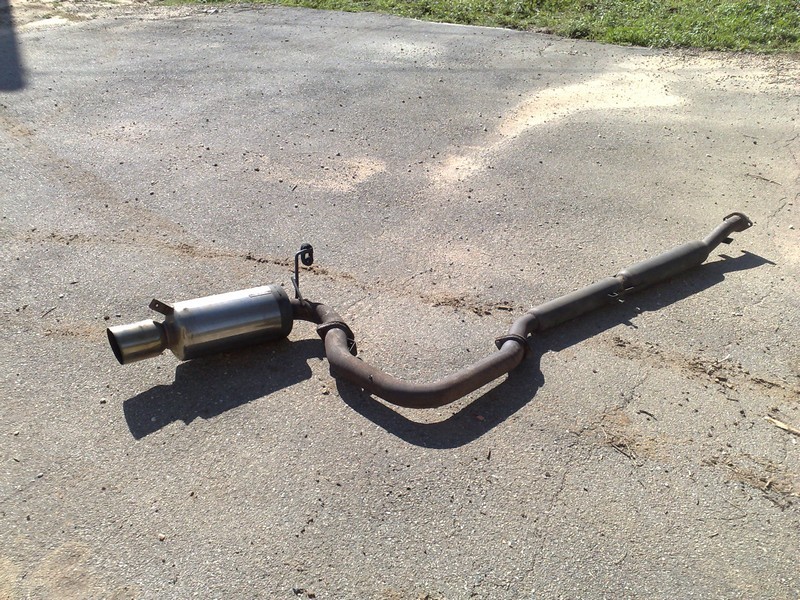

Photo de la ligne que je commande :
Cette ligne me permet de remettre le cata ou le decat', j'ai le controle technique qui approche (je vais rigoler encore). En plus celle ci est en ø70 contre 63 pour l'actuelle.

la vache elle est loin d'être droite
ça doit faire une sacré perte non?
Ils font des lignes qui passent sous le pont arriere au lieu de la contourner mais on perd en garde au sol.
La plupart suive le cheminement d'origine, pour passer les 400 hp il est conseille de passer au droit vers l'arriere.
Messages : 14237
c'est un moteur turbocompressé je pense que l'influence est moindre par rapport à un atmo non ?

FTR a écrit :c'est un moteur turbocompressé je pense que l'influence est moindre par rapport à un atmo non ?
C'est pas les memes contraintes, sur les atmos il y a un accord acoustique a respecter, sur les turbos il faut evacuer au plus vite, plus c'est gros, droit et court mieux c'est.
