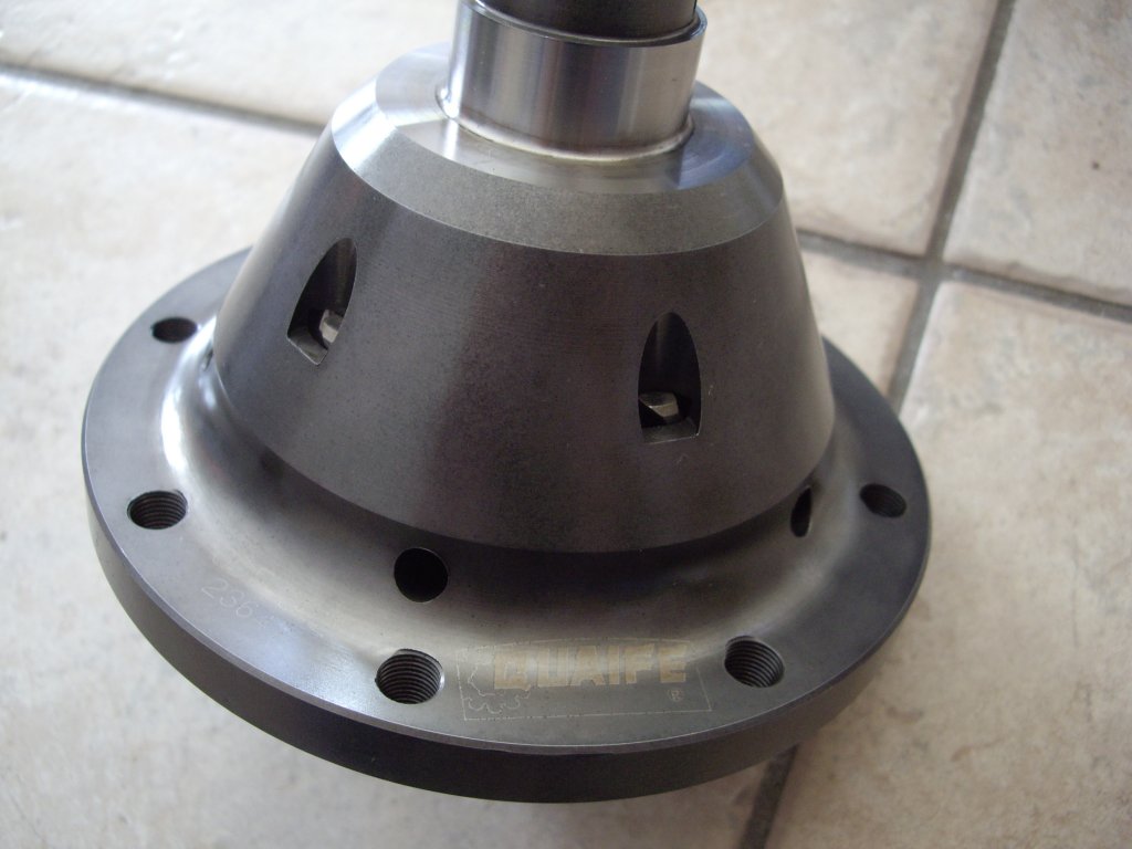

Le Quaife est arrivé ! :banana:

tu l'as eu comment ta reduction pour ton quaife richard?
ou bien c'est top secret ??? Lol
Je l'ai trouvé sur rallye forez, un site de vente de pièces d'occaz. Il a fait une course le quaife.
