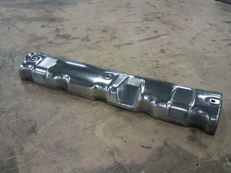

toftof49 a écrit :papier a poncer grain 80,120,320,400 ensuite il faudra passer 600 et 800 et belgom alu
Faut être motivé :!: :mrgreen:
toftof49
Messages : 502
Re: 205 gti 1986
Message par toftof49 »
voila ce que ca donne fini, en revanche vive les ampoules au doigts
Messages : 7171
Re: 205 gti 1986
Nickel le résultat
