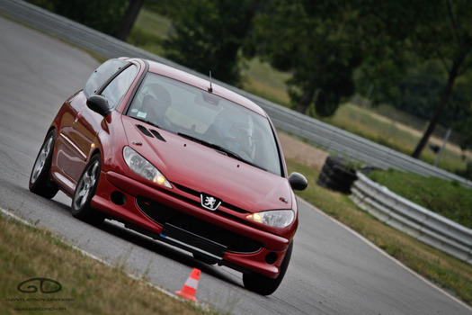

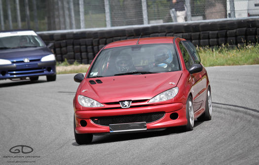

- Messages : 426
- Département : 22
Re: [Yeg] 206 s16 Pistarde
ça donne quoi l'usure des pneus avant avec ta modif' de carrossage?
nickel les photos 8) , ça donnait quoi par rapport a la concurrence?

Pour l'usure des T1R, je suis à ma 2eme sortie et ca tient très bien à l'avant. Je peux encore tenter une sortie ou 2 en inversant les pneu.
L'usure est régulière.
Par rapport à la concurence, j'ai tiré une super bourre avec la 106S16 bleue full groupe N en slicks. Elle était très bien menée. Donc en slick je pense gagner 1,5s au tour environ (à lohéac) donc ca devrait commencer à marcher!

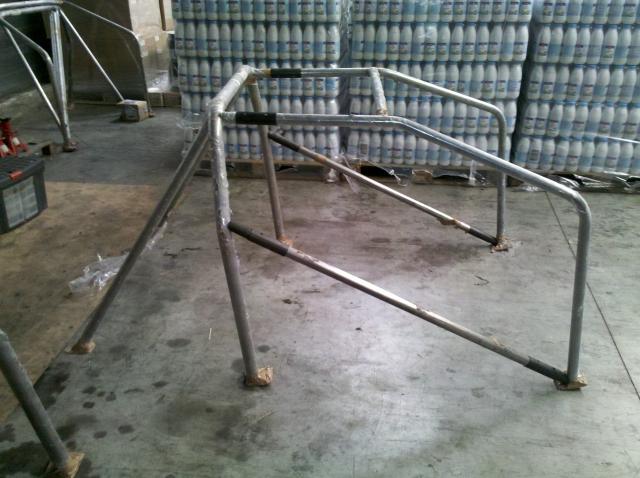

Hello, aujourd'hui je suis allé chercher ca:
la session soudure/peinture est prévue dans 3 semaines!
de ce que j'ai mesuré rapidement c'est un modèle qui traverse le tableau de bord (donc pas exactement le même que RPS).
Il me restera à souder les barres pour le hans.
Est ce qu'un rallyman sait quels modifs on a le droit de faire sur cet arceau? (points de fixations supp sur la caisse/rajout de barres...)

c est quoi cette bouteille de lait?yeg a écrit :Hello, aujourd'hui je suis allé chercher ca:
nikel ca
tu en a 1 d avance derriere
merci en attendant

Bon c'est donc un modèle OMP qui passe derrière le tableau de bord. Donc bien pour la sécurité / rigidité, moins bien parcequ'on va se faire un peu plus chier!
Juju, celui de derrière c'est le tient, il est prêt à expédier, après tout ce lait!
(pourvu qu'ils n'inversent pas les commandes)
