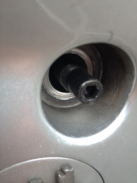

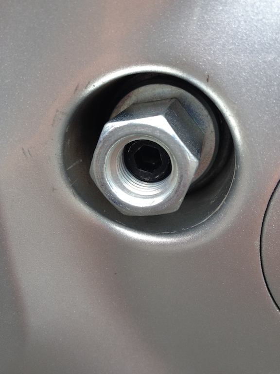

J'ai essayé hier mes goujons quand j'ai déballé j'ai vue qu'il n'étaient pas fileté jusqu'au bout coté écrou de serrage.
Du coup je me suis dit aïe et en effet, normalement origine goujon de 60mm, du coup calle de 20, achat de goujon de 80mm.
Avec les goujons d'origine le filetage prend de 20mm et là avec les goujon de 80mm mon écrou prend 10 voir 12mm de serrage comme c'est pas fileté jusqu'au bout.
Quand pensez vous??
Moi je trouve ça trop juste 10mm de serrage, donc je pense passer en goujon de 100mm.

cales de 16 => goujons 80 mm
cales de 20 => goujons 100 mm

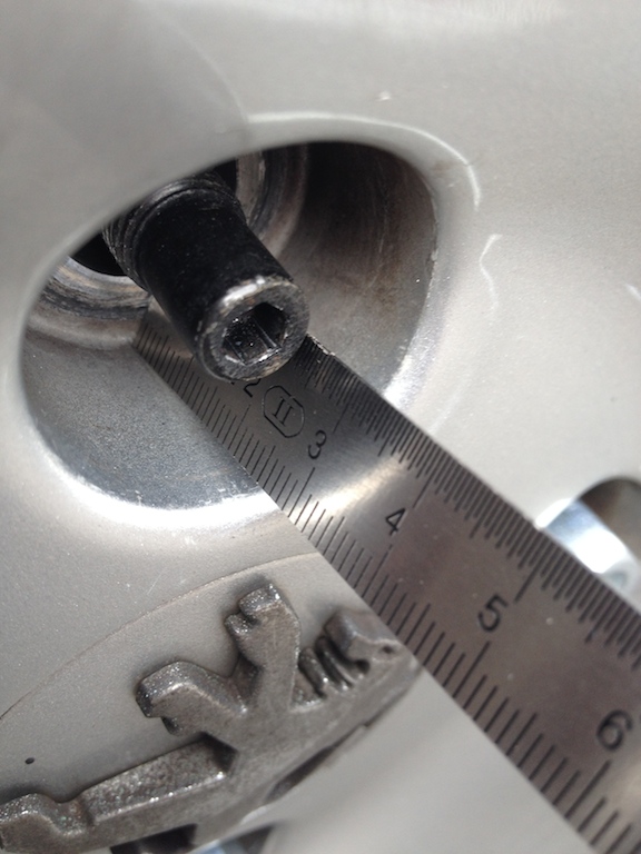

Ok merci luc56 j'aurai du poser la question avant.
Voici les tof
(168.68 Kio) Pas encore téléchargé
(129.48 Kio) Pas encore téléchargé
Longueur total 22mm

Longueur non filetée 12mm
(135.7 Kio) Pas encore téléchargé
Donc il me reste 10mm pour serrer.

J'ai démonté mes roues et effectivement sur 10mm le filetage travail trop. j'ai commandé des 100m j'espère qu'ils vont arriver demain ou mercredi.

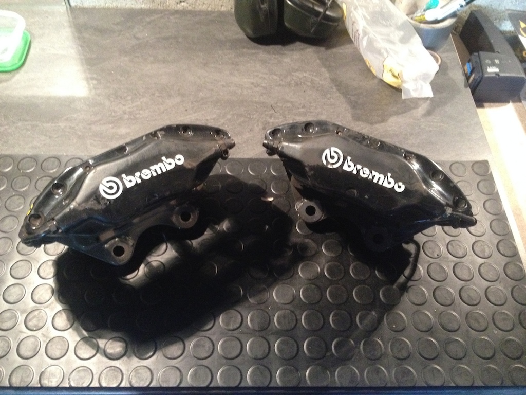

Etrier Brembo en peinture rouge

Les étriers avec la dernière couche toute fraiche.
Avant
Après
Demain montage des étriers, vidange frein et teste :lol:

J'étais tenté aussi pour peindre les miens mais j'ai renoncé, j'ai peur que la peinture ne tienne pas trop.
On verra sur le tiens ce que ça donne. Tu mis une peinture spéciale freins puis un verni haute température ?

mathieu a écrit :J'étais tenté aussi pour peindre les miens mais j'ai renoncé, j'ai peur que la peinture ne tienne pas trop.
Bon courage, moi aussi je suis en mode purge des freins...
Oui c'est une peinture exprès étrier haute température sans verni.
Effectivement je me suis posé la question de le faire ou non, on verra dans le temps, je croise les doits.
