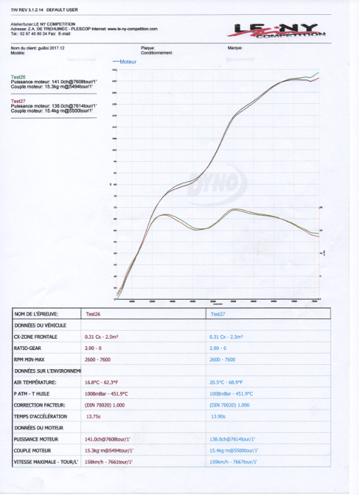

au final pmax 141ch @ 7600tr/min et cmax 15,3kg.m @ 5500tr/min. elle tient très bien le ralenti à froid, même en manoeuvre elle ne cale pas comme avant, à voir ce que ça donne en tapant dedans !

La puissance Max est perchée bien haut pour un 8s de GTI c’est pas courant.
En tout cas la puissance obtenue et le couple sont pas mal

Une explication sur le trou au 1/3 de la courbe ? J'ai le cas sur mon ax à carbu, mais en 4 pap je vois pas la raison.

la pmax est si haute grâce au 4 papillons. Pour le trou, pas d'idées mais on ne sais pas ce qu'il y a dans le moteur, à priori des internes d'origines et on ne connait pas non plus l'AAC. il faut bien se laisser des possibilités d'évolutions
