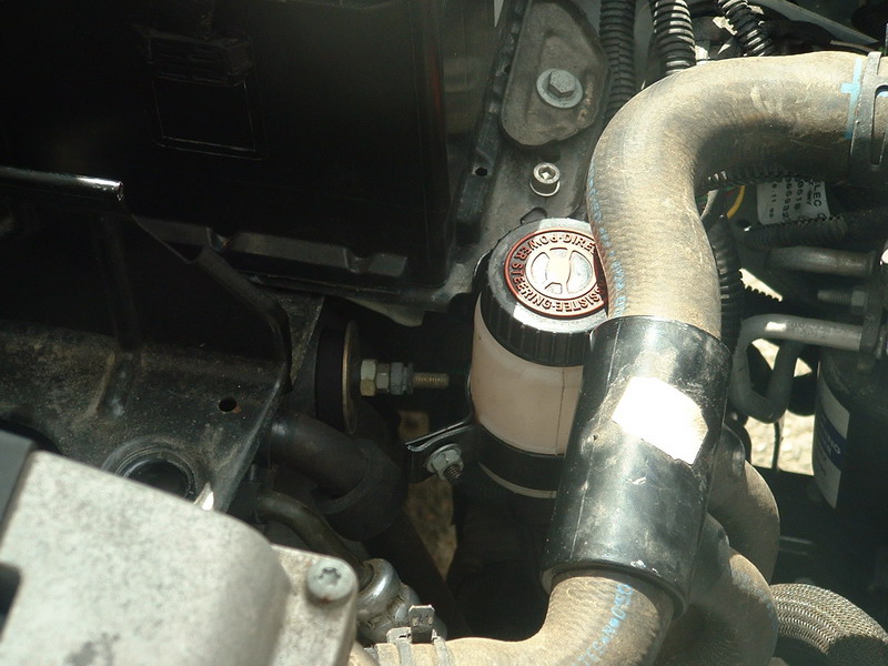

ensuite on deplace le bocal de DA ( redressage de la pate et fixe sur le support de batterie ) la durit passe nickel :D
