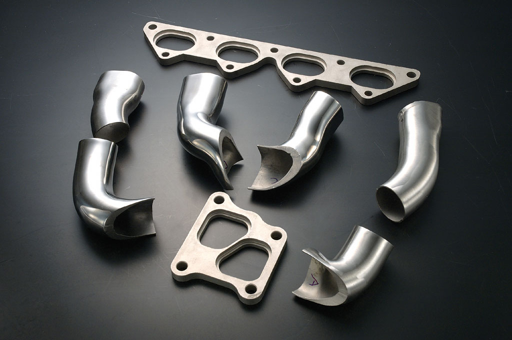

Juste pour alimenter un peu voila une vu en coupe d'un collecteur 2eme monte pour evo (Tomei pour ceux qui connaise)
Sur ce bloc on tourne en general entre 800 et 900 °, apres le turbo aime moins, ce genre de collecteur tient tres bien, malgré le fait que le turbo y soit suspendu et non béquillé.

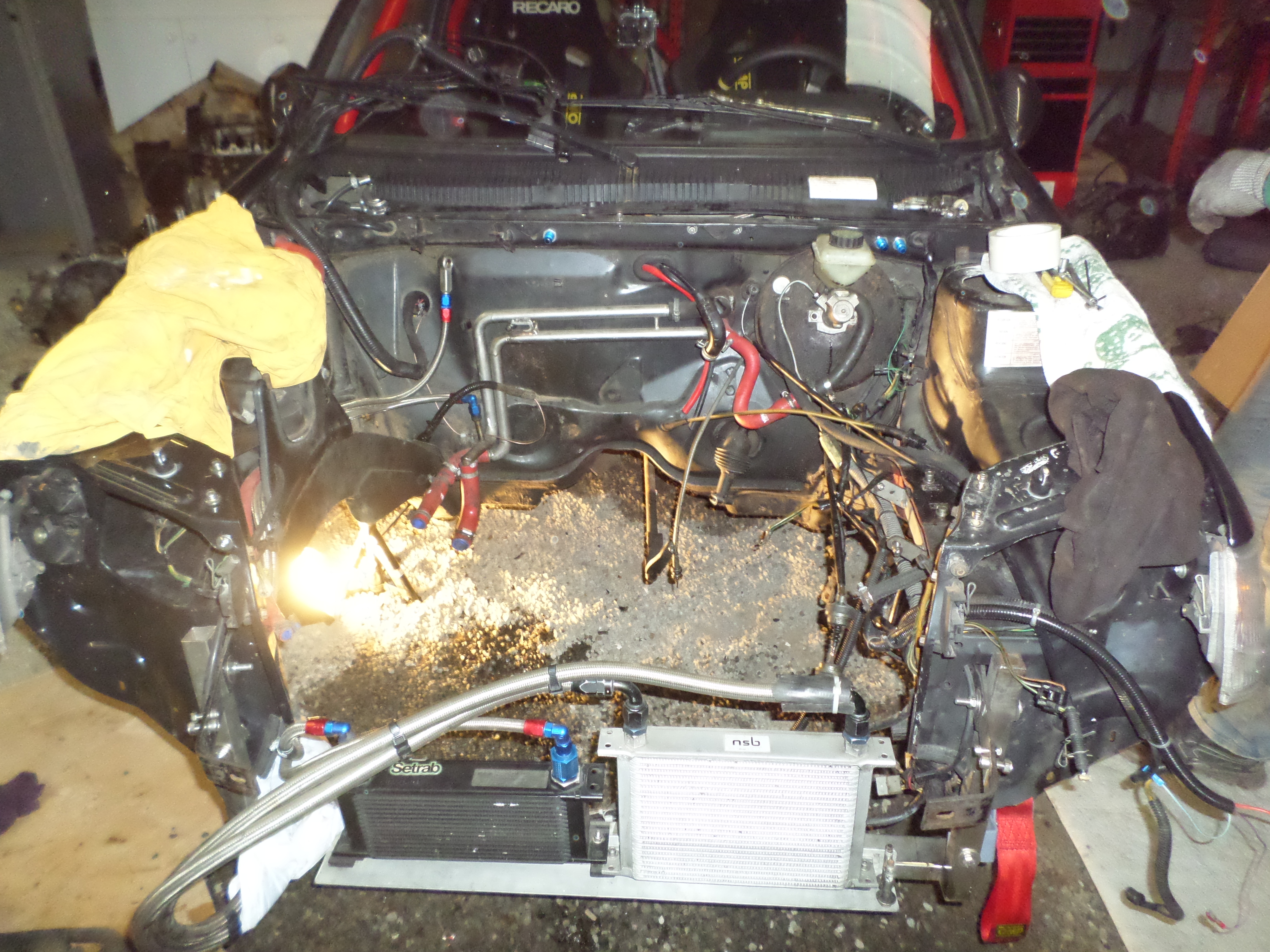

Moteur/boite et train démonté. Un grand merci Richard pour le coup de main :D :top:

Bon courage matthieu. Fais nous quelques chose de bien sur cette auto avant....de passer a autre chose.... ^^
pour ton colecteur, les fissures proviennent des contraintes et des vibrations de ton ensemble.
Ton turbo n'est pas relié a ton bloc par une papatte ?
organisateur de journées circuits:
http://www.es2010.fr/index.php?sid=5fbc ... f279d9167d
Messages : 7167
Merci Anthony, oui je vais essayer de faire quelque chose qui permette de bien se déplacer avant ses adieux :lol:
Après démontage, les fissures viennent de la partie WG externe qui était effectivement trop en contrainte.
L'ensemble était béquillé par le dessous via la descente d'échappement.
