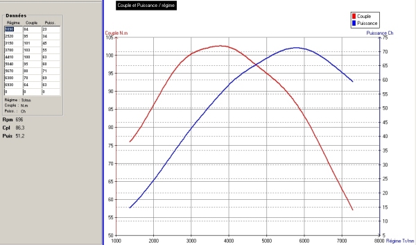

yvonbien
On m'a prêté powerdyn + la sonde ...
Seat ibiza 1200cm3 entièrement d'origine au niveau moteur et boite (sauf 17° d'avance au lieu de 5°) avec un carbu pierburg 1B3 diam 25mm
http://www.yvonbien.com/banc/sibiza1.wav
http://www.yvonbien.com/banc/ctibiza1.wmv
Assez content du résultat vu que j'avais 76Cv à 5800Trs/min chez olivier Leny et que entre temps j'ai fait 10 courses depuis
J'ai été impressionné par les 7400Trs/min
Au passage, le compte tour / shift light acheté sur E-Bay est assez précis, car il donnait 7600Trs/min
PS : je suis pas surt de pouvoir atteindre les 225Km/h annoncés en fond de 5 8)
Merci au prêteur de RW (Francis alias moyo)
A+
Yvon
A+
Yvon

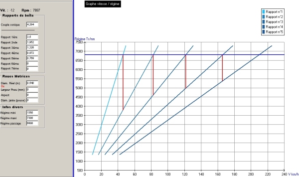

yvonbien
C'est vrai que j'ai repris le sport depuis peu ... mais le résultat est laMANUGT a écrit :Elles sont propres tes courbes![]()
Il te manquerait qu'un pont final + court car l'étagement est pas malyvonbien a écrit : PS : je suis pas surt de pouvoir atteindre les 225Km/h annoncés en fond de 5 8)
Je change le pont pour l'année prochaine (17% plus court)
