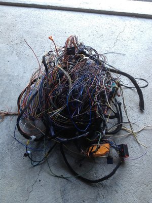

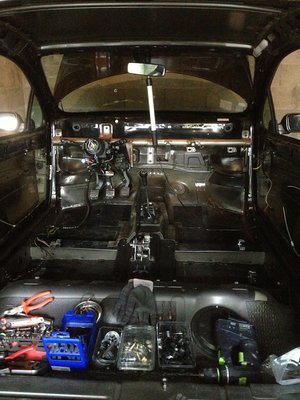

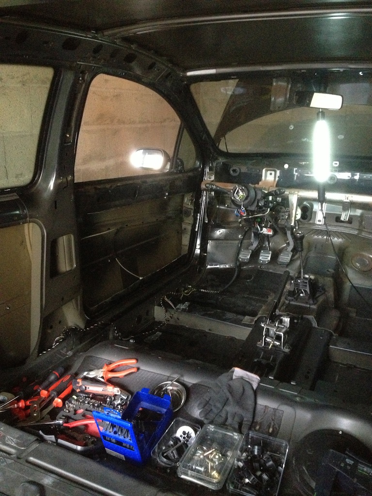

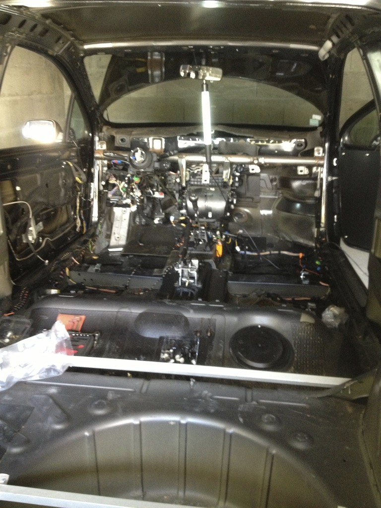

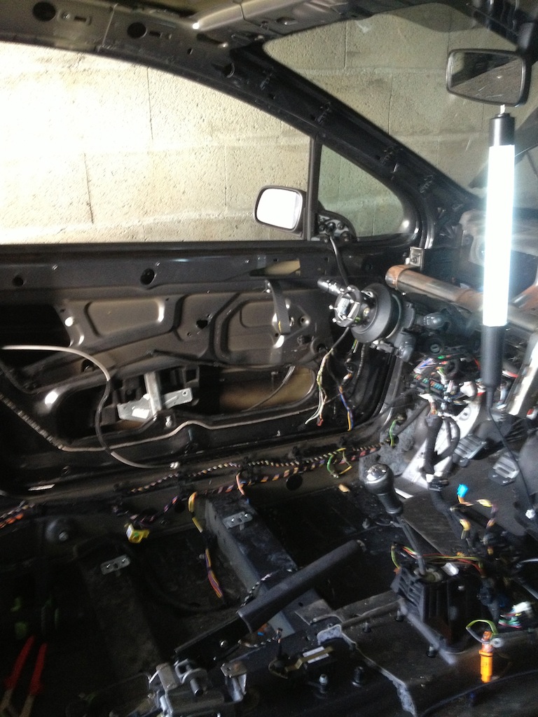

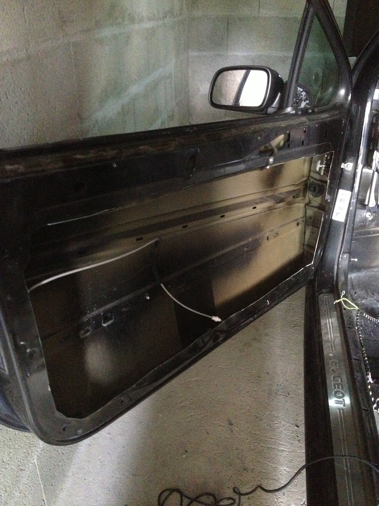

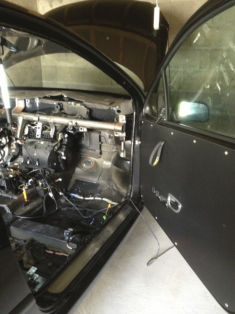

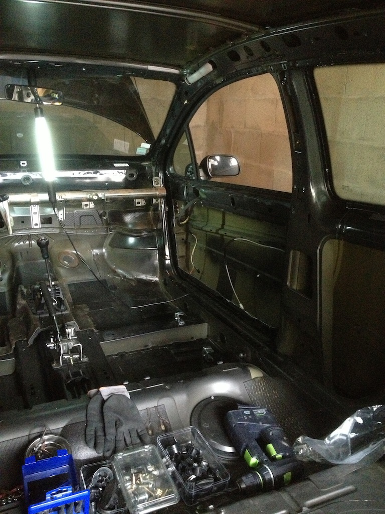

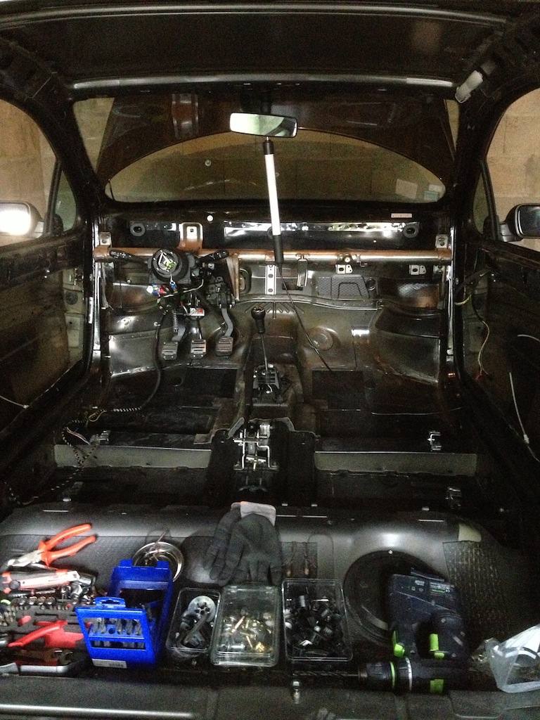

Depuis quelque week-end vidage complet de l'habitacle.
Faisceau allégé un paquet de fils en moins.
Porte vidé.
Chauffage clim enlevé, ainsi que la tuyauterie de gaz.
Vidange du liquide de refroidissement, durite chauffage shuntée.
Mousse isolante enlevée ça pèse cette connerie.
Reste a faire
Déblaxonnage,
Ponçage
Peinture noir
Vitre en plexi
Remontage de l'intérieur
Enlèvement du moteur clim
Déplacement batterie derrière le siège conducteur
Coupe circuit
Durite de frein
Pose des Suspension
Quelque photos des travaux
Avant,
une fois le tableau de bord enlevé, j'en ai bavé pour l'enlever.
Faisceau terminé Après
Une petite question me trotte, est ce que je peux me servir de mon radiateur gaz de clim comme
radiateur de refroidissement d'huile?
Sportivement.

- Messages : 14239
Re: Ma 307 2l 16v
Attention : pas de plexi car ça casse
Radiateur de clim ne doit pas être prévu pour supporter ton huile moteur je pense.
- Messages : 7146
Re: Ma 307 2l 16v
Et bien si c'est pas du vidage çà
Oui pas de plexi sur tes vitres çà casse et çà devient très coupant.

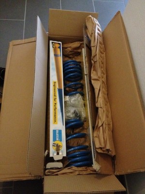

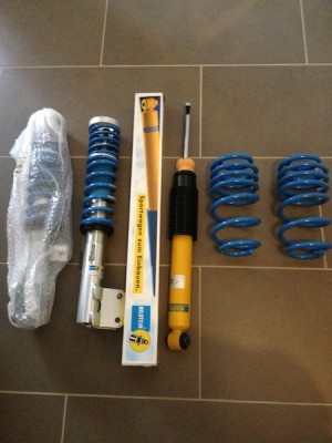

Toujours en attente de mes coupelles pour poser mes suspettes
