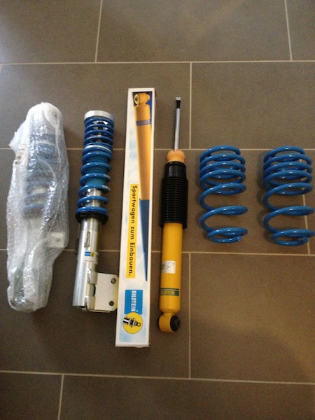

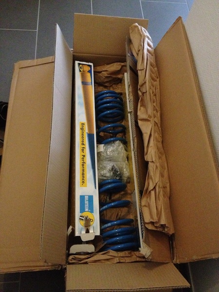

Ce week-end reçus mes B14 plus qu'a les poser :D .

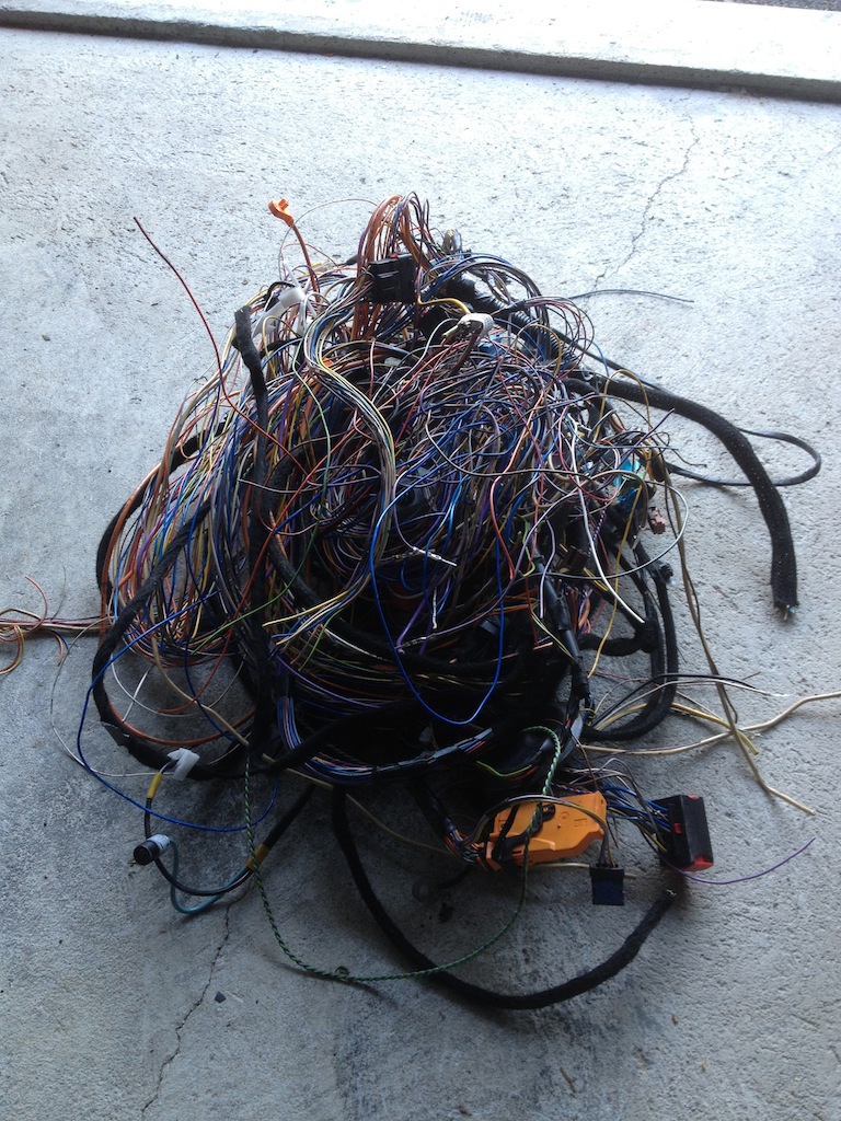

Depuis quelque week-end vidage complet de l'habitacle.
Faisceau allégé un paquet de fils en moins.
Porte vidé.
Chauffage clim enlevé, ainsi que la tuyauterie de gaz.
Vidange du liquide de refroidissement, durite chauffage shuntée.
Mousse isolante enlevée ça pèse cette connerie.

Quelque photos des travaux
Avant,
une fois le tableau de bord enlevé, j'en ai bavé pour l'enlever.
Faisceau terminé
Après
